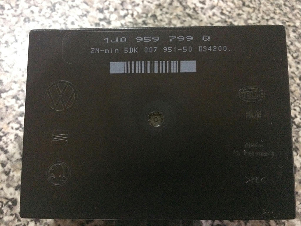

Eu vou troquei um modulo de 1 ficha "1j0 959 799 Q" (que nao suporta comando à distancia)

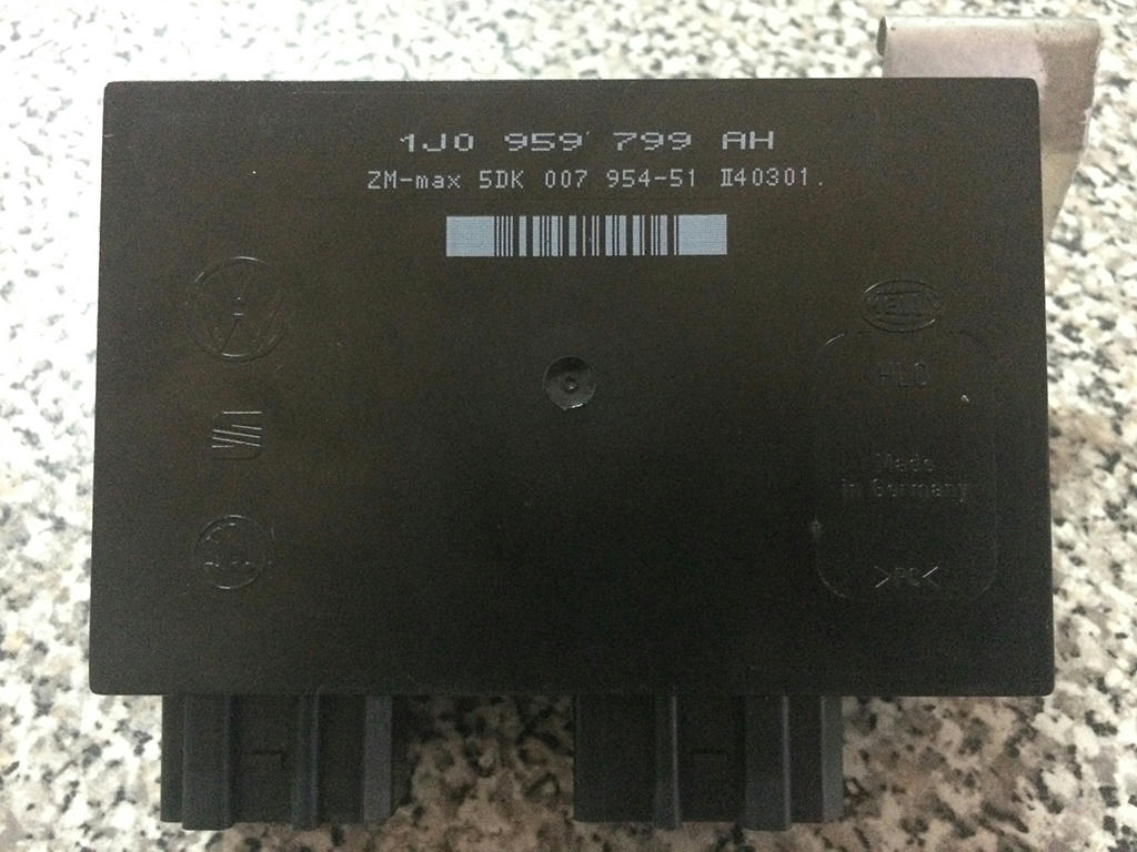

Para um modulo de 2 fichas "1j0 959 799 AH" (que suporta comando à distancia)

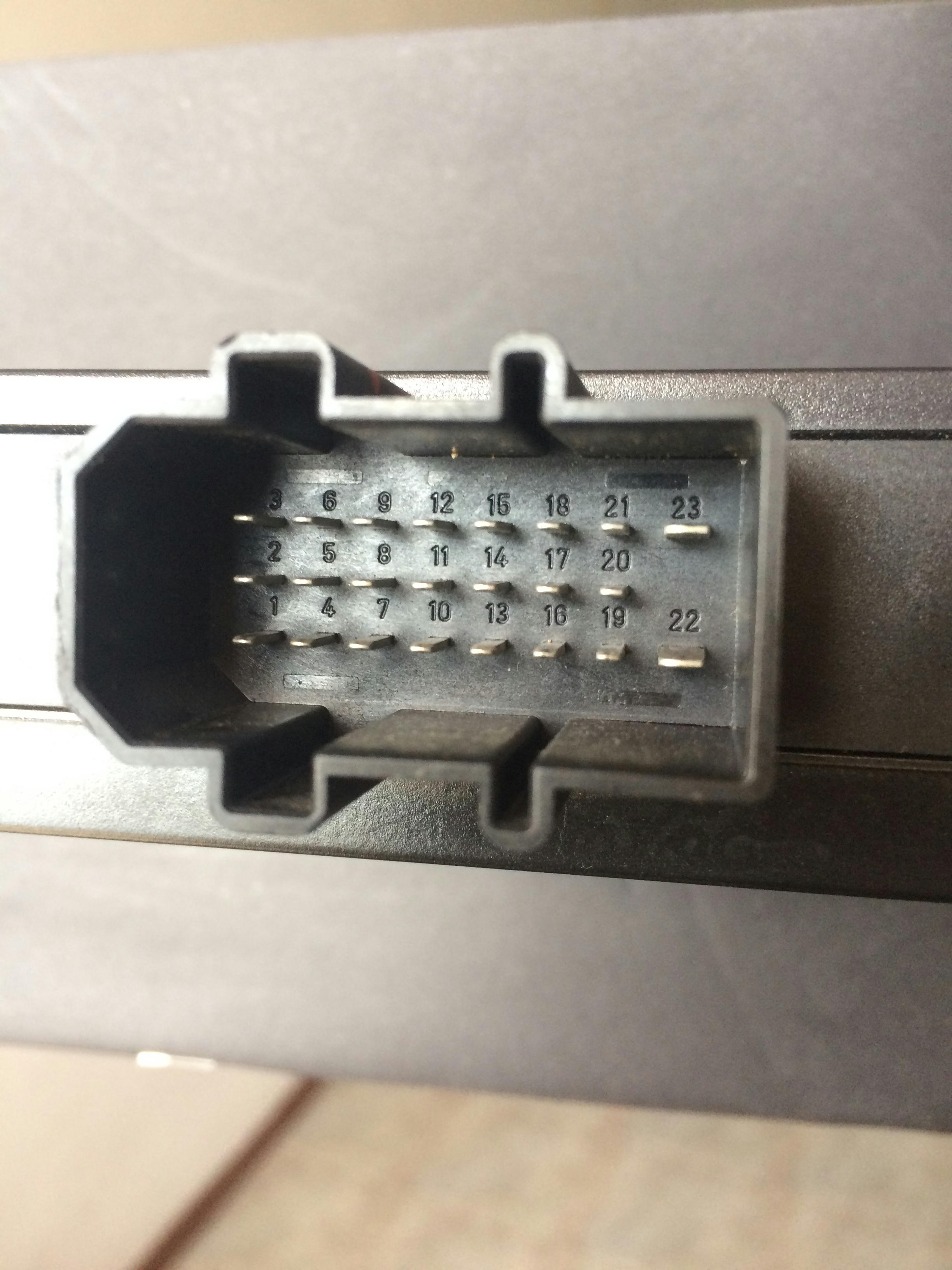

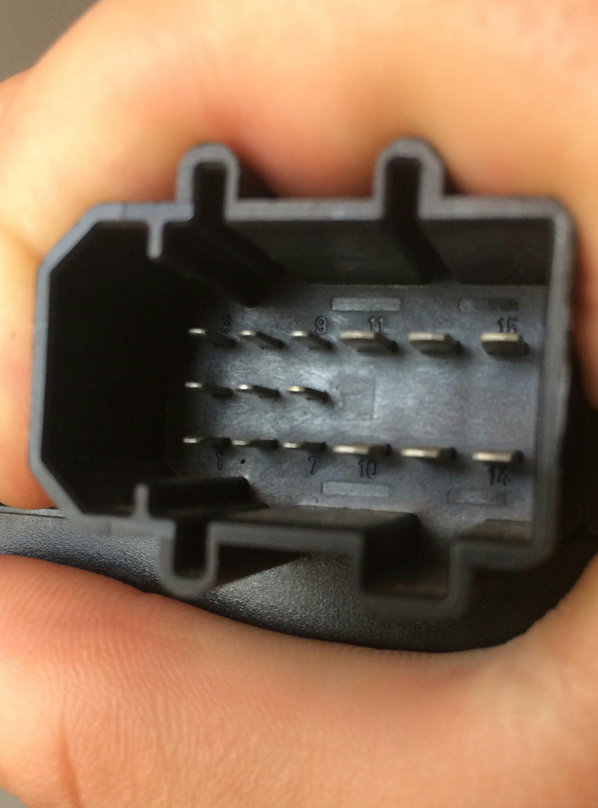

Nos módulos de 2 fichas:
:arrow: A ficha nº1 (vulgarmente azul) é a ficha que controla o fecho central, vidros elétricos, bem como o alarme OEM.
:arrow: A ficha nº2 (vulgarmente castanha) é a ficha que controla os piscas, buzina e que tem o fio de antena.
O modulo pode ficar a trabalhar perfeitamente com apenas a ficha nº1 (azul), fica assim com um alcance do comando um pouco inferior, os piscas e buzina não vão funcionar.(O meu neste momento so tem a ficha azul ligada)

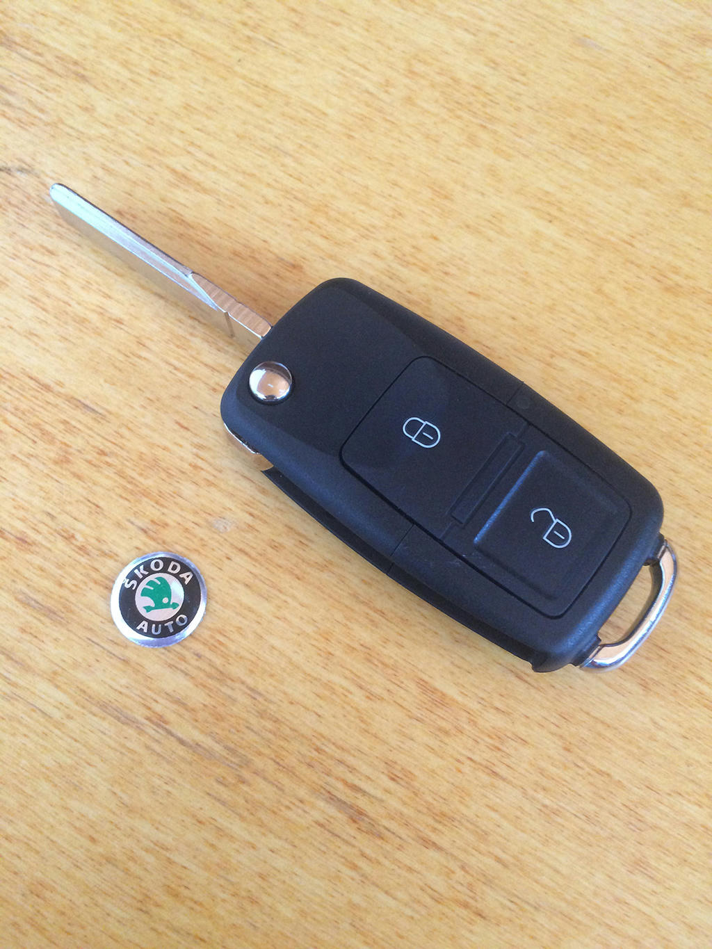

Codificar o comando
Requisitos:
:arrow: chave nova (com comando à distância)
:arrow: 1 chave de origem
1- Inserir a chave de origem na ignição e rodar para ligar o painel
2- Abrir a janela do condutor e inserir a chave nova na porta
3- Rodar a chave que está na porta para a direita (para fechar)
4- Pressionar o botão de destrancar na chave nova que está na porta durante 2 segundos;
5- Voltar a pressionar o mesmo botão outros 2 segundos
(pressiona 2 seg. espera 1, e volta a pressionar mais 2)
6- Se tudo estiver a funcionar como é suposto, nesta altura ouvir-se-á um BIP vindo da buzina do carro a indicar que a chave está programada.
7- Se não ouvirem um BIP retirem a chave da ignição, fechem a porta e experimentem trancar o carro com comando (pois alguns comandos não funcionam com a ignição ligada).

Respondendo à tua questão, o modulo que tinha (o de 1 ficha - Part Number: 1j0 959 799 Q) tinha tudo menos suporte para o comando à distancia.
Já o que montei (o de 2 fichas - Part Number: 1j0 959 799 AH), tmb faz tudo o que o outro fazia só que este já aceita comando à distancia (consequentemente tmb da pra por a funcionar os piscas e buzina, dai a 2º ficha).
