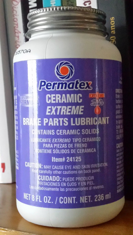

já que tinha que mexer aproveitei e lubrifiquei os pinos guia das pinças e as calhas onde andam as pastilhas bem como a parte de trás das mesmas
para isso usei:
