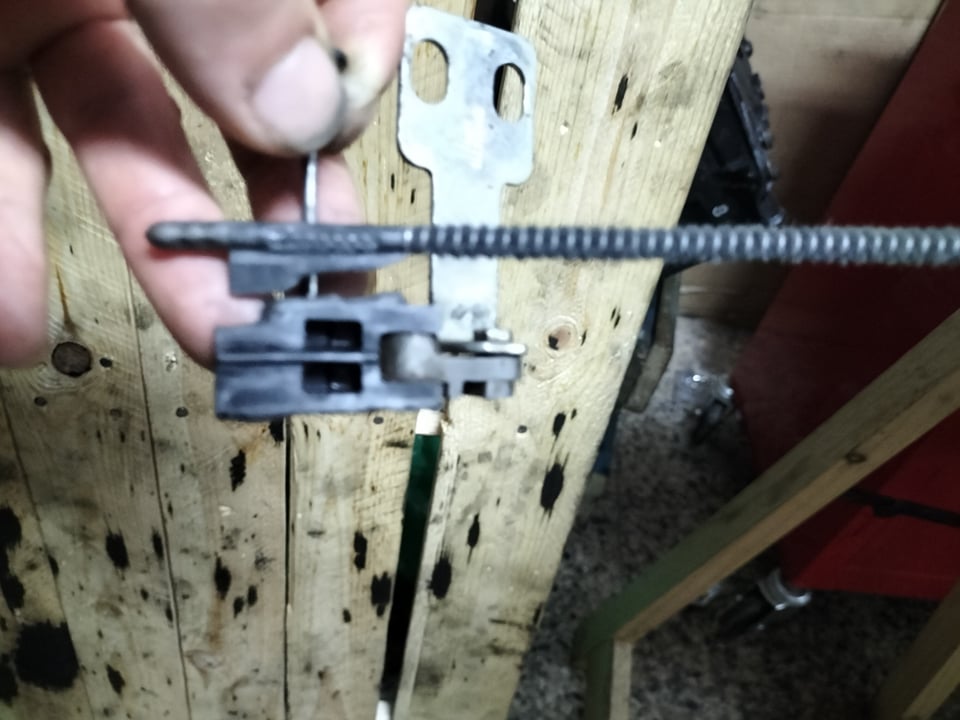

Ando a procura de uns cabos do tecto completos para o meu Golf Mk2. visto ter o esquerdo partido no plastico que segura o cabo.
Ja comprei um tecto de abrir usado, desmontei e tinha o cabo esquerdo partido, pensei que com dois direitos dava antes de perceber que tinham lado L R, o vendedor prontificou-se a devolver-me o dinheiro. A mesma sorte nao tive quando comprei uns, pensei eu, a um tipo do marketplace do face vindos da alemanha. aqui ja nao vi o dinheiro nem os cabos.

O meu tecto é em chapa. deixo foto dos cabos partidos
https://ibb.co/WK5R1p6
https://ibb.co/pj6dQQj
trabalho na audi e ja pesquisei mesmo na vw classics e é material impossivel de arranjar.

Atenção que esses cabos não são soldados, são cravados e chumbados, esse tipo de aço soldado fica extremamente quebradiço e fraco, depois parte com facilidade, a não ser que seja soldado a ultrasons, outra opção seria usar um "serra cabos" como se usa em diversos cabos, por ex de mota.

a mim parece-me plastico pelo menos a peça partida.
entretanto encontrei um senhor que so trabalhar com plasticos e esta a tentar soldar e dar enchimento. deixe-lhe tbm a calha para ele exprimentar. vamos ver como corre.

Analisando melhor a foto já percebi o problema, pensei que o cabo é que tinha rebentado, aí é outra história, se realmente arranjares quem consiga soldar e reforçar isso pode resolver.
Em último caso, aquela loja que coloquei é de confiança se as vezes precisares.
