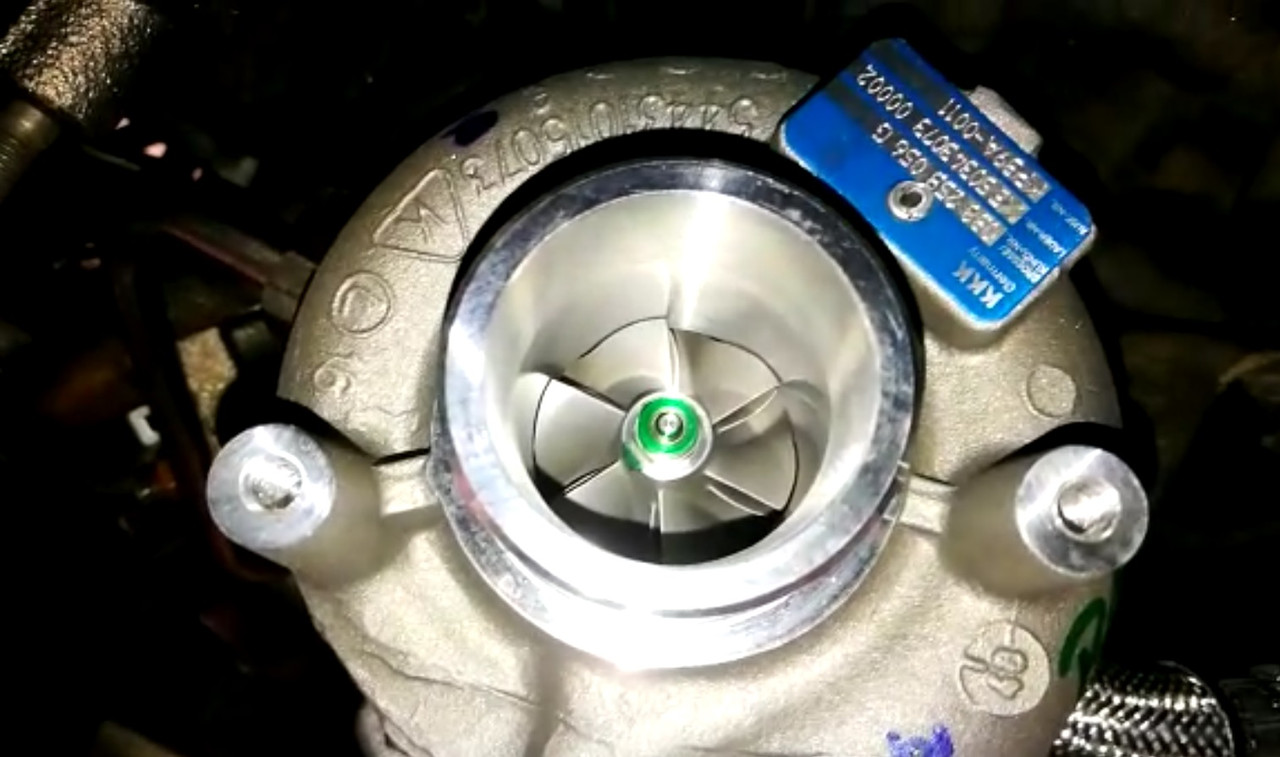

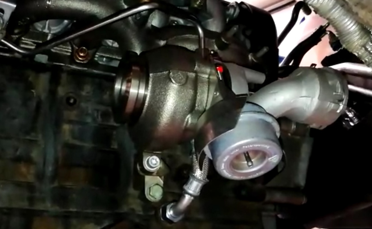

Re: T_zero Golf
Turbo
Óleo
Filtro óleo
Filtro ar
Todas as porcas, parafusos e "pinchavelhos" necessários
Óleo
Filtro óleo
Filtro ar

Re: T_zero Golf
Compraste um turbo novo?
- Amateur
- Mensagens: 235
- Registado: 03 mai 2013, 12:55
- Veículos: VW Golf V
- Amateur
- Mensagens: 472
- Registado: 18 jun 2009, 21:20
Re: T_zero Golf
Mas foi igual ao que tinha?
O antigo estava em mau estado?
