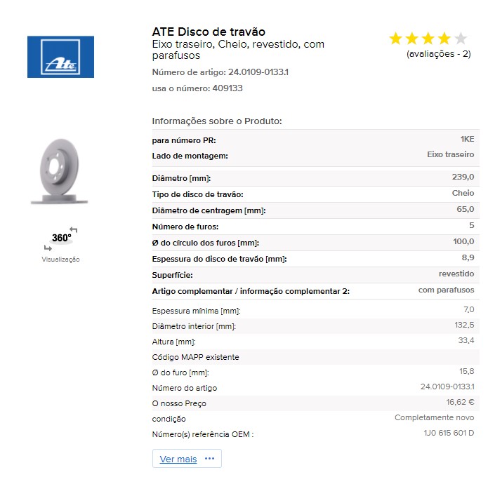

Estes são os que tive a ver para trás, então supostamente serão estes correto?
E os da frente vi qeu são 280mm e estes dão também certo?

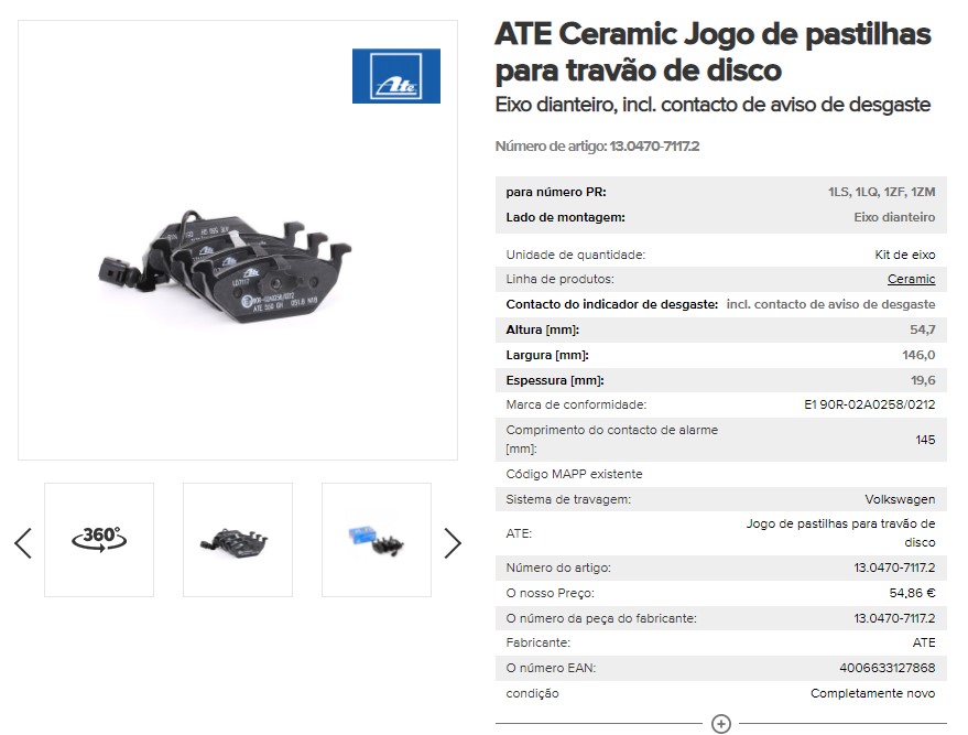

E já que estou a abrir estas duvidas quanto as pastilhas são estas para a frente?

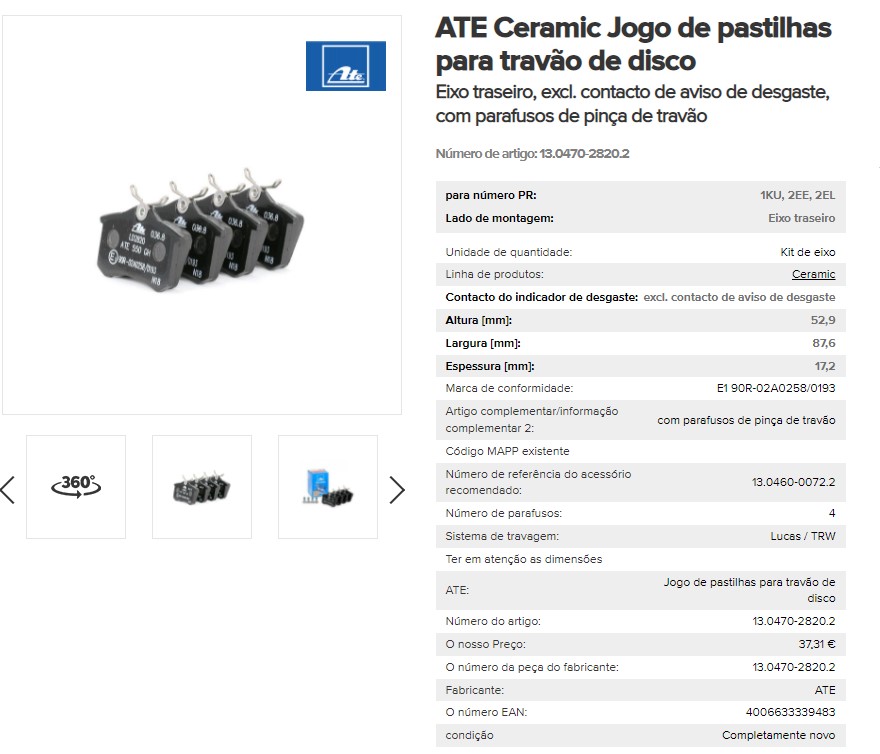

E estas para trás?

Lê o que escrevi anteriormente, não, não são os corretos, a não ser que o teu carro seja realmente um 4motion.
Até coloquei as medidas e referência do disco correto, é só copiar.
Tu na frente por pouco mais dinheiro que essas já metes umas pastilhas desportivas de gama de entrada se quiseres melhorar um pouco a performance de travagem, se estás satisfeito com o desempenho original essas são boa escolha, fazem o mesmo que as de origem mas duram mais e sujam muito pouco as jantes, essas pastilhas são muito boas para uso normal de dia a dia mas não são pastilhas para "performance".

Mario_Marques Escreveu: ↑25 set 2021, 22:21 Lê o que escrevi anteriormente, não, não são os corretos, a não ser que o teu carro seja realmente um 4motion.
Pois tinha o 4motion no meu caso e fui ver melhor estava a achar estranho de facto.
Mas que pastilhas estás a falar então?!

Tens de ter atenção que muitas peças de 4motion e mesmo de carros não 4 motion mas com motores diferentes ou motores iguais mas de anos diferentes, podem ser diferentes.
As pastilhas, por pouco mais podes comprar por ex umas ebc green, não são por aí além mas são mais "potentes" vamos chamar assim que umas pastilhas convencionais, custam na casa de 60/70€ dependendo da loja/promoção.

Sim tenho de ter cuidado nisso do 4 motion ..Mario_Marques Escreveu: ↑26 set 2021, 21:44 Tens de ter atenção que muitas peças de 4motion e mesmo de carros não 4 motion mas com motores diferentes ou motores iguais mas de anos diferentes, podem ser diferentes.
Tenho de ver se apanho alguma promoção delas pois tenho de trocar discos urgentemente ahahah
