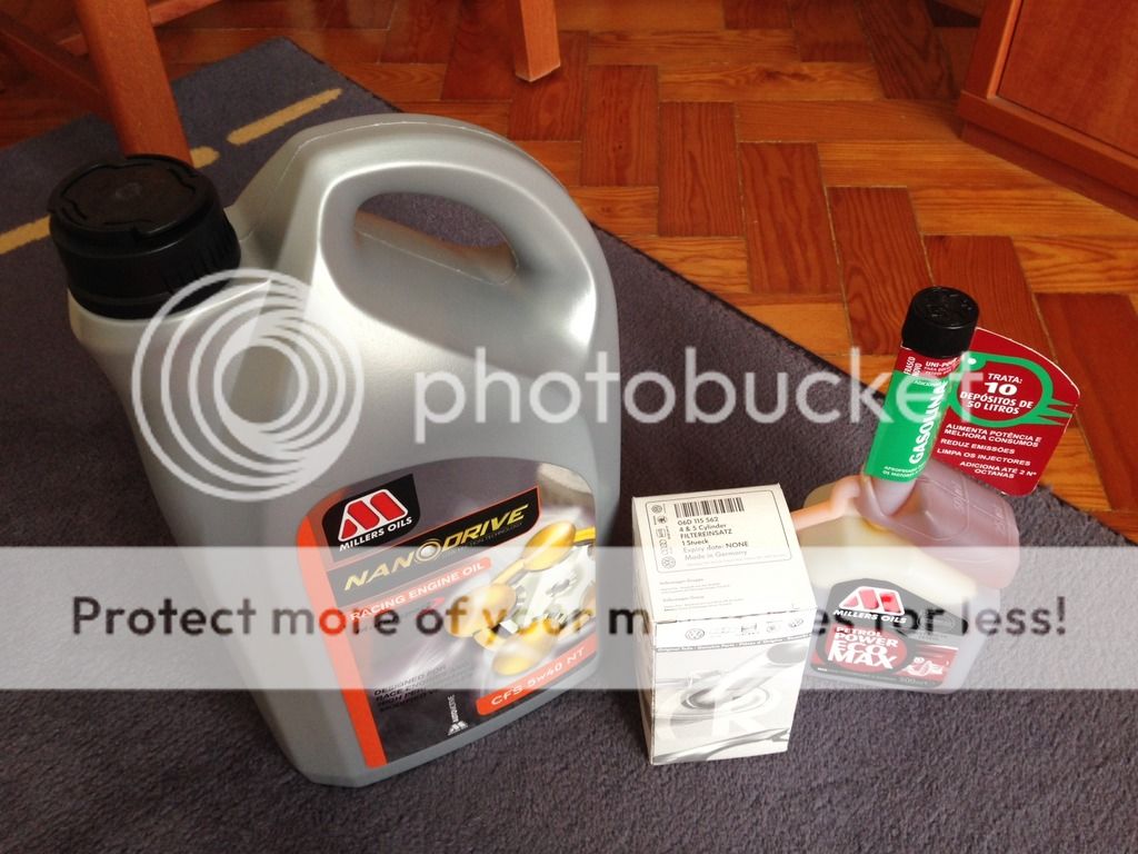

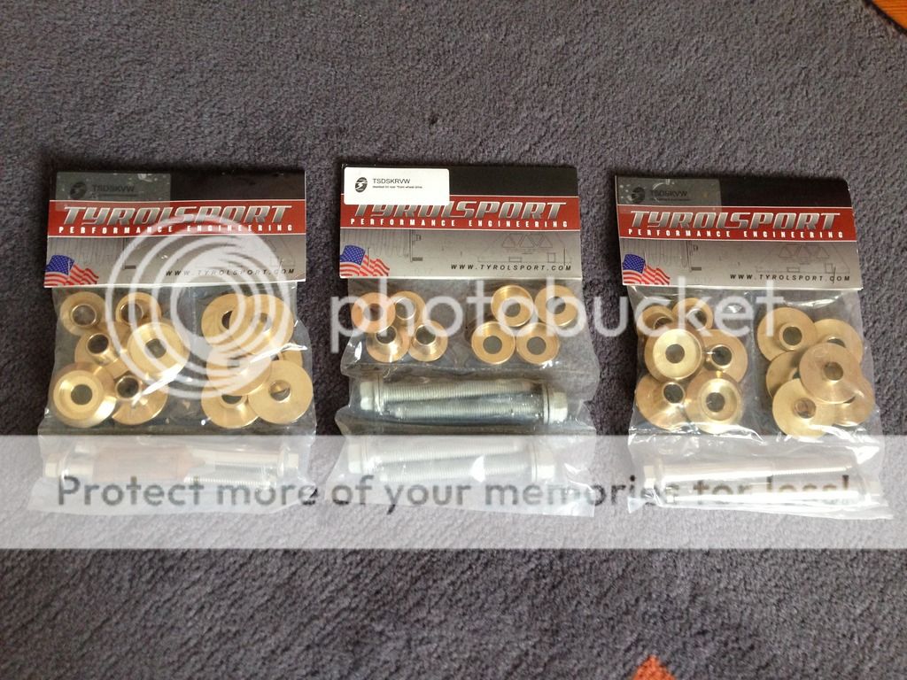

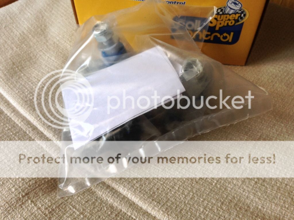

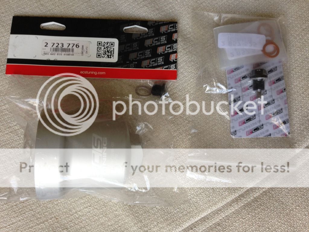

Ontem fui buscar o carro à oficina do Mário Marques e veio com umas novidades montadas além da mudança de óleo anual.
Portanto, material montado:
TyrolSport deadset rigid front (TSDSKVW) and rear (TSDSKVWR) subframe collar kits (kit extra para o GTD)
Caixa de óleo em alumínio e parafuso magnético do cárter da ECS Tuning
Rótulas com ajuste de camber da SuperPro (TRC0003)
Óleo Millers Oils CFS 5w40 NT Nanodrive, filtro de óleo VW e aditivo de gasolina Millers Oils Petrol Power Eco Max 500 mL
O motor fez praticamente 4000 km desde a última mudança de óleo e o Mário não notou que tivesse havido nenhum consumo. O trabalhar do motor também é muito suave e silencioso para um TFSI. Estou muito satisfeito.
O consumo global da viagem ficou nos 9L/100 km a viajar nos 130 km/h com cruise control.
As rótulas da SuperPro são muito maiores que as peças de origem e tiveram de ser emagrecidas, pois pressionavam os guarda-pós contra os discos.
O Mário aproveitou para dar um ajuste nos parafusos espaçadores das pinças já que teve de desmontar a travagem umas quantas vezes durante a montagem das rótulas, fazendo com que fiquem a uma distância maior dos raios das jantes. Agora já passa uma pequena resma de folhas de papel no intervalo.
Ainda não experimentei o aditivo de gasolina para ver se noto diferença. A embalagem dá para 500 L de gasolina.
Estou a aguardar que o Mário me envie as fotos da montagem para depois partilhar aqui as melhores.

Sempre aquela qualidade notas alguma diferença significativa com o collar kit?

top opa por acaso preciso de um catch can

As diferenças que noto provavelmente devem-se mais às rótulas. O carro em si parece mais rígido agora no bom sentido, pois a suspensão continua a fazer bem o seu trabalho de amortecer as maiores pancadas. Se calhar range menos ao passar em buracos. De resto o Mário notou que o sub-chassis traseiro estava um bocado desviado para a direita (provavelmente devido ao abuso na pista) e agora com estes kits os parafusos não têm folga nenhuma para haver mais desvios.hugomatos Escreveu:Sempre aquela qualidade notas alguma diferença significativa com o collar kit?
Acho que neste carro vale a pena montar estes kits, no GTD ainda não sei se se justifica o investimento. Logo vejo quando arranjar tempo para o levar a uma oficina para também montar o kit no eixo dianteiro.

O que tu vês nas fotos é apenas uma caixa em alumínio para o filtro de óleo. A de origem em plástico tem tendência a ter uma pequena fuga de óleo com o passar do tempo (era já o caso da minha). Isto foi apenas uma melhoria para evitar que voltasse a acontecer o mesmo com outra igual em plástico.alucard Escreveu:top opa por acaso preciso de um catch can
