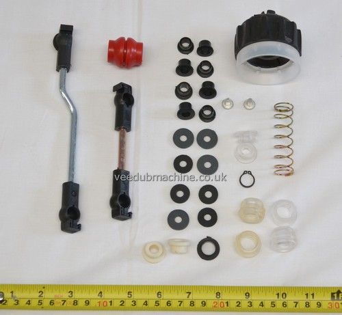

Mas como nem todo são rosas, ontem ao sair da casa de escapes a marcha atrás não queria sair. Tentei lhe dar um jeito (aquilo já não andava famoso) e de repente a manete vai quase toda para baixo.. :|
Aqui tanto se vê o escape arranjado como o tirante das mudanças todo para baixo... :?
Como é que se arranja isto? E para resolver as folgas nas mudanças?
Abraço

rui 130
Mensagens: 1338
Registado: 06 Nov 2006, 13:38
Re: GOLF 1.6 GTI '82 - L97A - Fotos
Mensagem por rui 130 »
Existe um kit de reparação do selector de velocidades á venda no Ebay. Na altura comprei para o meu. Deve ficar por volta dos 20 e poucos euros.

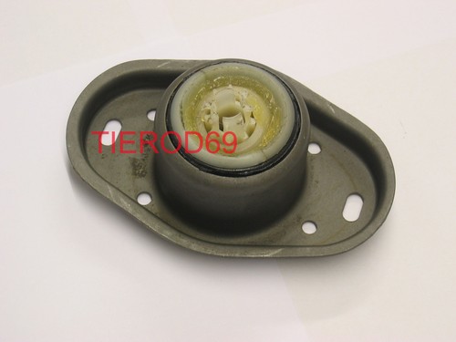

Actualização do bólide:
Parado na garagem à espera do material para avançar para a reparação duma só vez e bem feita...
Material recebido para reparar o problema com a caixa:
(a caminho. Obrigado Wagen!!)
Não sei se valerá a pena comprar também esta borracha
E/ou isto
E/ou isto que nem sei bem se dá no meu... :oops:
Também já tenho em minha posse 3 dos 4 apoios do motor/caixa para trocar:
Sei que me falta um, mas também não sei bem qual! :x
Já que vou tirar o motor fora para limpar e trocar os apoios aconselham-me a colocar alguma peça nova em algum lado? Tipo acção preventiva?

AlexGomes
Mensagens: 3640
Registado: 01 Nov 2007, 18:41
Veículos: BMW 320TD compact M-technic 2004
Localização: Viseu
Mensagem por AlexGomes »
Rodolfo Pereira Escreveu:
Boas Rodolfo!
Esses 3 apoios que tens 2 são da caixa de velocidades: lado esquerdo (por baixo da bateria) e de trás. O apoio do meio fica à frente. Falta-te o do lado direito do motor.

Rodolfo Pereira
Mensagens: 1855
Registado: 10 Mai 2010, 15:38
Veículos: Diz que é uma espécie de VW..
Localização: Earth.. among the others
Mensagem por Rodolfo Pereira »
Boas Alex
Consegues-me arranjar uma foto desse que me falta sff?
Não consegui ir para Viseu.. Tive de ficar cá por causa da faculdade e da tese.. enfim.. :cry:
Obrigado

Creio que já tens o material que te faz falta contudo convinha desmontar o selector e ver o que pode estar com desgaste :wink:
Sobre o apoio é este que te falta:
http://www.mecatechnic.com/GO1_GS10100_ ... 14G---.htm
Parecido ao do lado da caixa ;)
