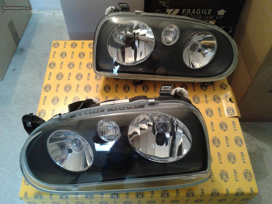

O meu Golf 3 tinha de origem farois monofocais, de regulação eletrica, com ficha quadrada. Entretanto tive um acidente, e as oticas foram à vida. Arranjei umas da Hella, normais, com vidro baço, sem regulação...foi para o desenrasque.
Entretanto, no ano passado, o carro, no IPO, levou anotação tipo 1 de regulação baixa. Passei no eletricista, mas os afinadores manuais estão mamados pois aquilo quase não afinou nada...Voltei este ano à vistoria e passaram o carro por simpatia, pois as luzes continuam muito baixas...mesmo a nivel de segurança é um problema andar assim à noite, ou então só com os máximos.

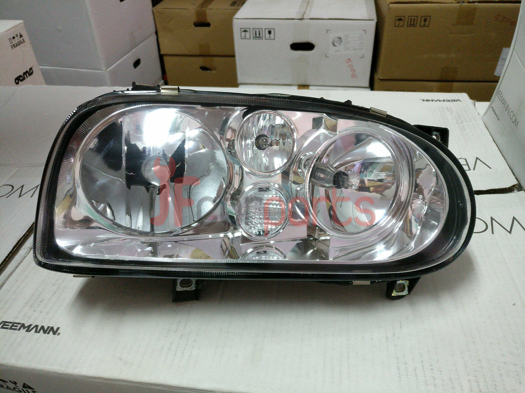

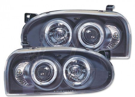

CONCLUSÃO: vou mudar as opticas. E já que vou mudar, queria meter uma coisinha bonita, discreta, tipo angel eyes/Golf IV. Vi que os da hella são muito caros, mas arranja-se por cerca de 150€ os modelos abaixo, que coloco por ordem de preferência (a 1ª foto são da hella mas arranjam-se semelhantes mais barato).
As dúvidas são:
1: As oticas trazem um kit de adaptação para a cablagem, certo? Mas aquilo é fácil adaptar, ou pode haver incompatibilidades? Não queria gastar uns cobres valentes para depois perceber que, afinal, não são compatíveis ( e essas casas que vendem esses artigos dizem muitas vezes que vendem sem hipótese de devolução)
2: As oticas angel eyes/tipo Golf IV são anunciadas como tendo regulação elétrica..Tenho os reguladores elétricos das oticas originais. Eles são compatíveis? É preciso andar ali com alguma adaptação? Já li algures aqui no forum que os reguladores eletricos originais às vezes não "casam" com estas oticas angel eyes de concorrência...
3: Qualidade/durabilidade: essas oticas são de qualidade (o cromado é duradouro? os apoios são bons? A afinação faz-se sem problemas?) Ou vale mais investir um pouco mais e arranjar umas Hella espelhadas? Tem alguma experiência que queiram partilhar para ajudar?

E já agora, uma outra questão: se eu optar pelos faróis da 3ª imagem, o que acontece quando o mínimo (em argola) fundir? Tenho que trocar a optica ou quê???

A única coisa que te posso dizer é que os Hella é chegar montar e regular e já está, andas descansado para o resto da vida e duram anos a fio, os outros não faço ideia, a qualidade paga-se.
Os Hella são assim tão mais caros que os outros?
