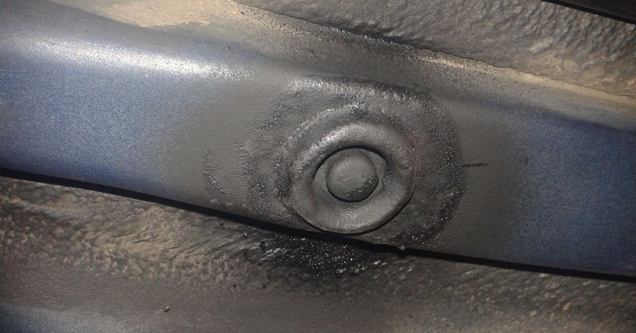

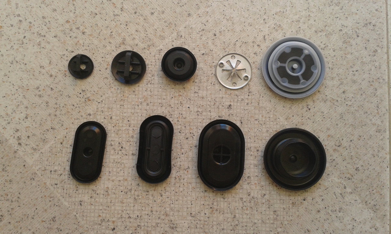

tive que trocar as borrachas que estão na parte debaixo do carro
podem ver como elas estavam:
as diversas borrachas, os clips de saída de água e a mola metálica que segura a chapa térmica do tubo de escape:
várias unidades de cada, visto que a grande maioria dos buracos não trazem as borrachas
443803583M, 893803593, N10226701, N90335004, 1K0899185
1K0803583A, N91055001, N90508801, WHT007060

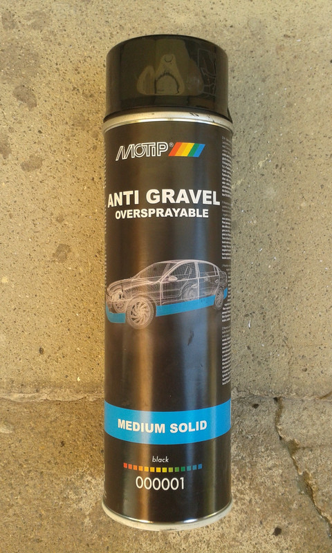

o anti-gravilha que usei:
duas latas de spray, apliquei quatro camadas nas borrachas que antes da estrada ainda tem uma proteção, apliquei seis camadas nas borrachas que ficam diretamente à vista da estrada, e o spray que sobrou apliquei nos suportes do macaco (pinch weld)
resultado final
EDIT:
se tiverem que trocar as porcas sextavadas de plástico, por estas terem ficado moídas, as que seguram as protecções inferiores de plástico, a referência delas é N10579101

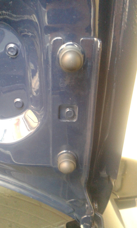

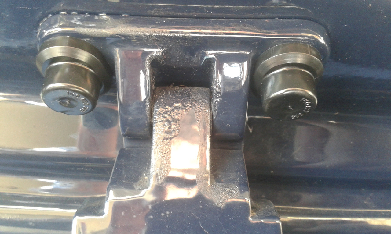

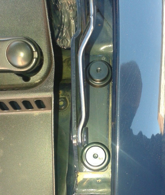

tampas para parafusos
N90968501 tampa sextava grande para:
suportes dos amortecedores (três para cada lado, na foto um está atrás)
base da dobradiça do capô (duas para cada lado)
1K0827385 tampa parafusos dobradiças mala (duas para cada lado)
N91070601 tampa sextava pequena para:
guarda lamas frente (três para cada lado)
suporte do radiador, neste caso apesar da cabeça do parafuso ser redonda, se fizerem força na tampa dá na mesma (duas para cada lado)
N90403004 tampa para parte de cima da dobradiça do capô (duas para cada lado)

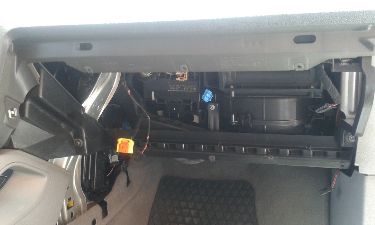

Troca dos motores das comportas do AC.
Quando ligo o AC e carrega nos botões para mudar a direção do ar, ouve-se um estalar repetitivo, são as engrenagens dos motores a andar em falso.
Troquei os seguintes:
actuating motor for temperature flap right V159;
air recirculation flap positioning motor V113;
air flow flap positioning motor V71;
Estes são os que estão do lado do pendura, é preciso tirar o porta luvas para aceder.
Do lado do condutor também há três motores, mas para aceder é um BICO DE OBRA, é preciso desmontar tudo, eu deixei estar, nem lhes toquei.
Tinham a referência 1K1907511B da Bosch.
A versão mais recente disponível é 2Q0907511E da Valeo.
A versão nova à esquerda e a antiga à direita:
Sem porta-luvas:

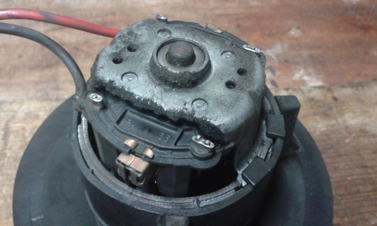

Aproveitei e fiz a limpeza e lubrificação da ventoinha de ar, podem ver a sujidade acumulada:
