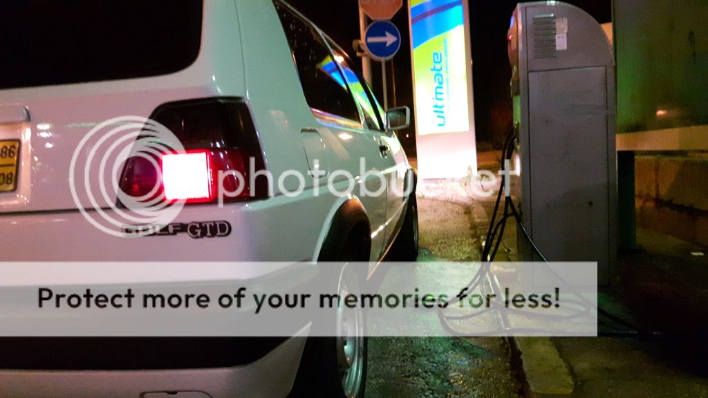

'86 MK2 GTD - De volta!
Mensagem por Joao Macedo »
Está de volta !! :D
Depois de uns tempos parado com a junta queimada voltou! O motor original foi reparado com junta do AAZ, e foram montados os koni sport com molas g60. Ficou muito mais estável, tanto em piso seco como molhado. A próxima fase é o escape, quero montar uma linha directa em 60mm desdo turbo. Onde me recomendam fazer isto nas zonas de Tomar, Coimbra ou Viseu?
