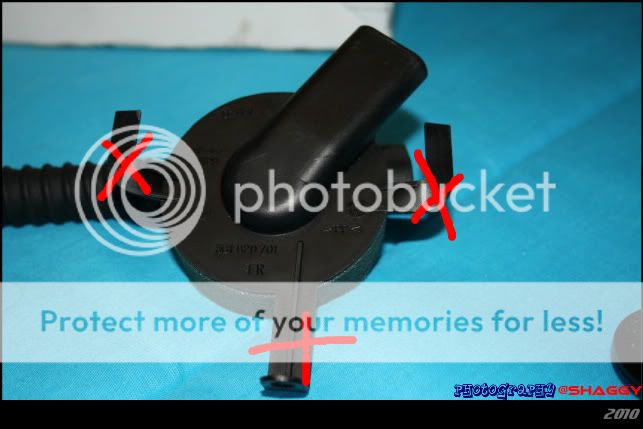

:arrow: Vent do Porta-luvas
:arrow: Difusor do porta-luvas

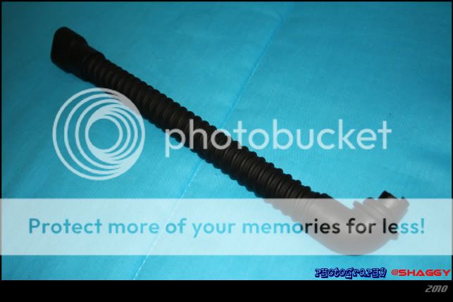

:arrow: Tubo flexivel

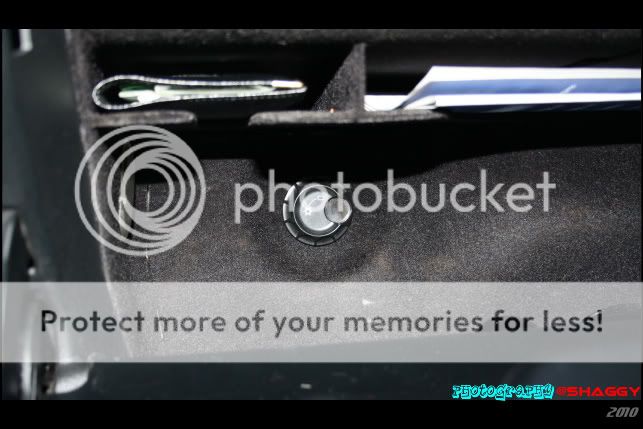

Não esquecer desligar a ficha da luz do porta-luvas.

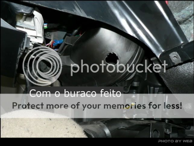

A bolsa de ar do AC onde iremos fazer o nosso furo
Photo by mobile phone

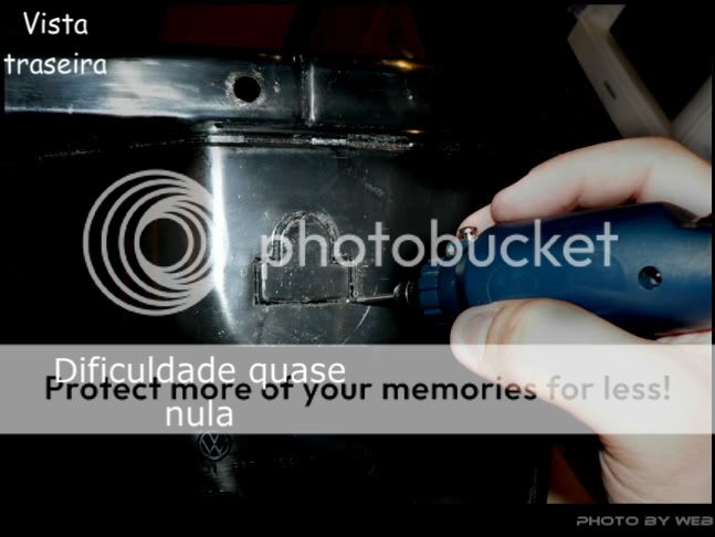

:arrow: Passo 3, Fazer o recorte na sua totalidade no porta-luvas, só é necessário cortar pequenas tiras de plástico, porque o resto já vem pré-furado
:arrow:Passo 4, Cortar estes três peças de plástico, não vão fazer lá nada !

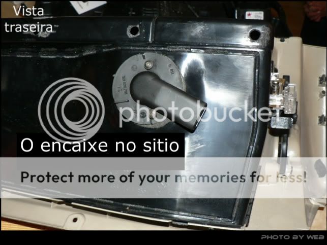

:arrow: Passo 5,Colar o difusor na traseira do porta-luvas
A imagem como era de um DIY que eu tinha aqui, o difusor encontra-se aparafusado mas eu não aparafusei, colei a parte esponjosa com uma cola
da UHU muito usado no Modelismo e para colar Poliestireno, garantidamente um resultado 5 estrelas. Não é necessária cola em abundância mas sim bem espalhada, principalmente nas bermas, e deixar a secar um bom par de horas com o peso do porta-luvas sobre a colagem, embora esta cola alega ser de secagem rápida eu preferi assim. No final ficou com mais flexibilidade, e não fiz buraco nenhum no porta-luvas. Deixar o bocal virado para baixo como na imagem.
:arrow: Passo 6, Encaixar o vent do porta-luvas !
Aqui só existe uma maneira em encaixar o vent...
:arrow: Passo 7, Abrir o buraco na bolsa do AC que alimenta os difusores centrais
Tirar o diâmetro do tubo onde vai encaixar na bolsa do AC só para referência, marcar e começar a "soldar", mas o melhor é abrir o buraco ligeiramente mais pequeno que o diâmetro para não correr o risco em ficar largo. Para não ir "lixo" do recorte para dentro da bolsa usei um Soldador de plástico.
:arrow: Passo 8, encaixar o tubo flexivel
