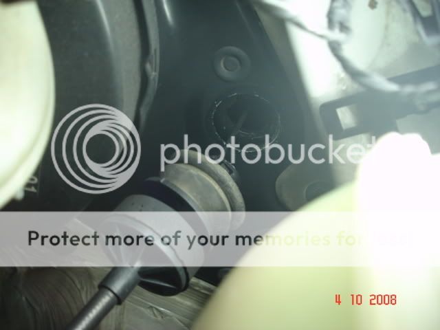

1º retirar consola
2º retirar cavilha que segura o cabo
3º retirar cabo do pedal da embraiagem

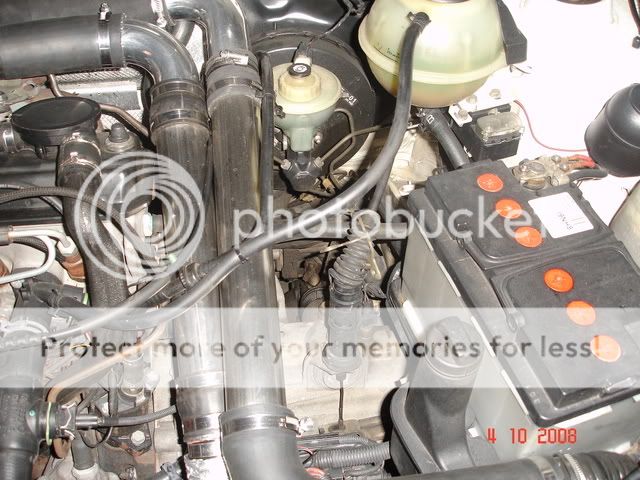

4º desapertar passa cabo no corta fogo perto do vaso de expanção

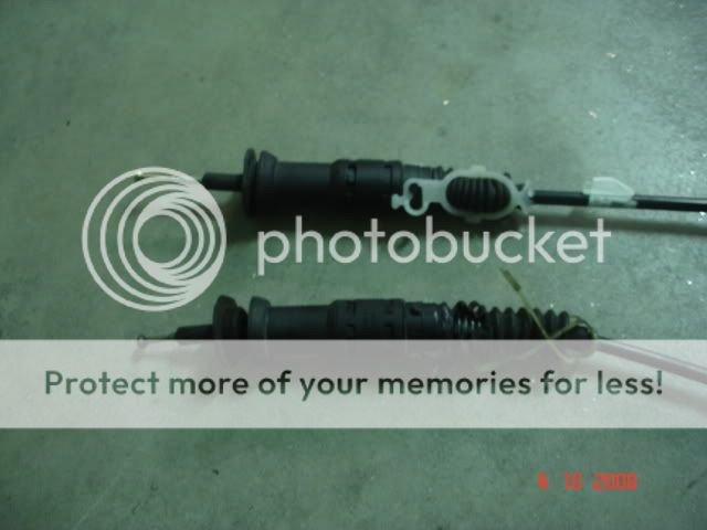

Cabo novo
Novo e velho
5º encaixar cabo novo no corta fogo

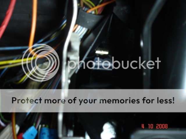

6º Fixar ponta do cabo no pedal (trbalheira) até me pôs :roll:

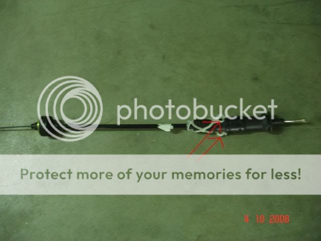

8º nunca soltar esta mola branca sem o cabo estár completamente no sitio

esqueceste-te de dizer que esse cabo é de afinação automatica e na maior parte dos casos é melhor não serem curioso pois vai dar raia...
a montagem não é muito complicada , mas podes partir logo o afinador e depois começam os estalos...
eu já montei duzias deles e volta e meia da porcaria... ao minimo descuido
